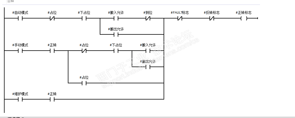

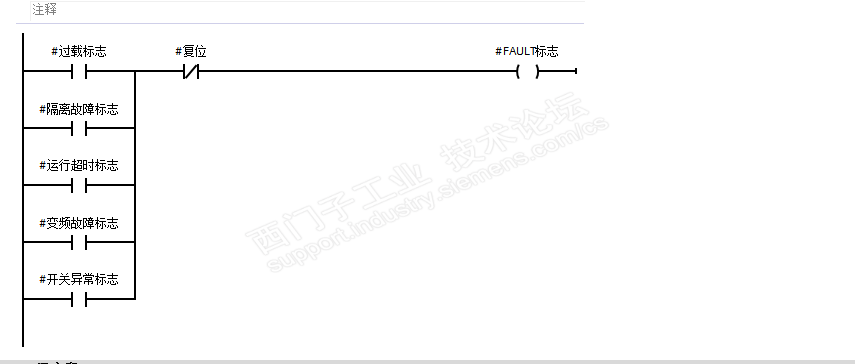

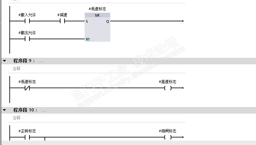

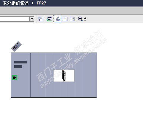

西门子PLC和变频器用的是PROFINET通讯,是否必须用控制字和状态字啊?
但是我在FB程序里只看到了开关量
请大家指点一下这个程序怎么看?变频器和PLC之间是怎么通讯的
谢谢
嗯,S7-1X00允许这么用,因为S7-1X00所有的地址都有映像区,并且默认不是一致性访问,QW980就是控制字,所以可以访问到位Q981.2
