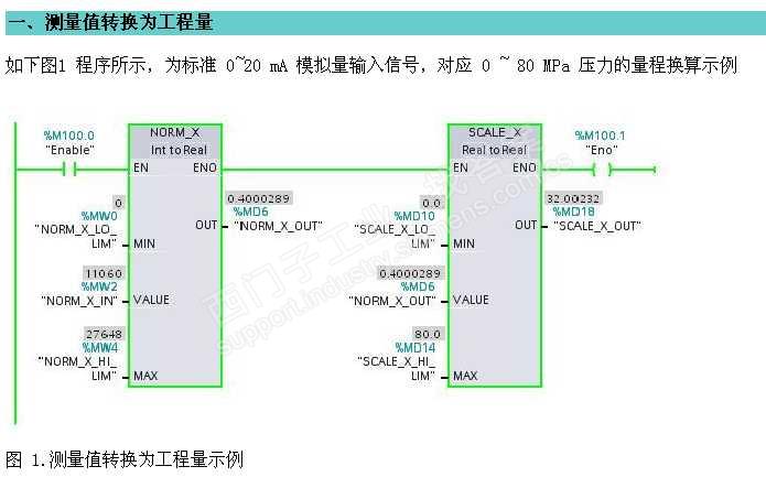

如果是200的,模拟量对应应该是6400-32000。
如果是s7-1200或者1500的模拟量转换工程量,参考这个图示:
西门子 S7-1200 PLC 技术参考 V3.6,https://support.industry.siemens.com/cs/document/73600209
