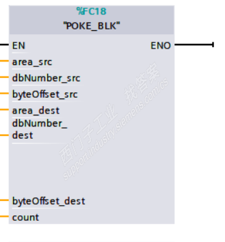

TIA portal s7_1200中的FC18 POKE_BLK是什么块,怎样下载

有管脚的介绍就好说了,一点一点看,谢谢

这个是别人写的,你如果有源程序,打开他的fc18这个块,就可以看到他设置的管脚意思,原谅我的粗暴解释,更多的信息,你自己获得会更好,加油

你按下F1,记忆中是数据移位。
拖过来,就能用,不需要下载
在右侧库指令里
FC18是库文件或别人编写的一个程序功能,作用是将一个数据块中一定数量的数据,拷贝到另一个数据块中,另个数据块中的起始地址可以通过偏移量设置。
