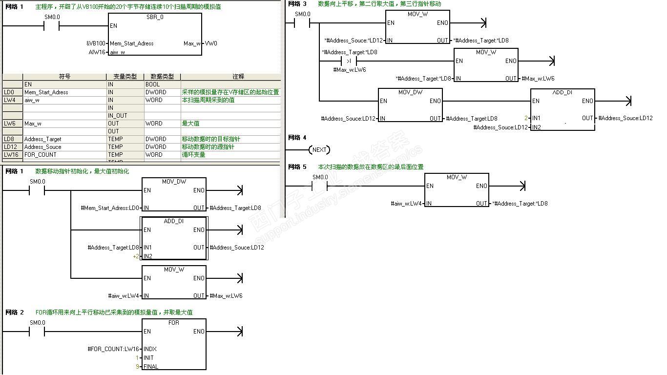

1、在V区开辟一块连续的存储区,比如说20个字节,用来存储10个扫描周期的采值。最新一个扫描周期的采样值存储在区域的最后一个字的位置;
2、在子程序中用比较指令来找出最大值;
3、程序经过了在线测试,可能与你使用的实际不符,注意与你原有程序的对接。实现的附图如下,
