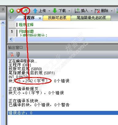

S7-200 SMART CPU 支持商用MicroSD卡(支持容量为4G,8G,16G;2G和 32G容量不支持 ):可用于程序传输,CPU固件更新,恢复 CPU 出厂设置。不能做为程序存储用。
存储卡需要采用FAT32文件系统格式。
编译,后就可以看到程序大小了,如图。
