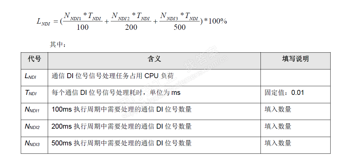

请高人指点。
在浙大中控的DCS中见过这个CPU的计算负荷率,至于这个,应该在西门子的硬件手册中有说明,“每个工段都有一套410-5H。每个工段的IO点数都不超过2100点”这配置是不是太奢侈了。我只能说土豪公司,PO数小于800的可以用410smart,省好多成本。图片是浙大中控DI占用CPU的负荷,可以参考下
