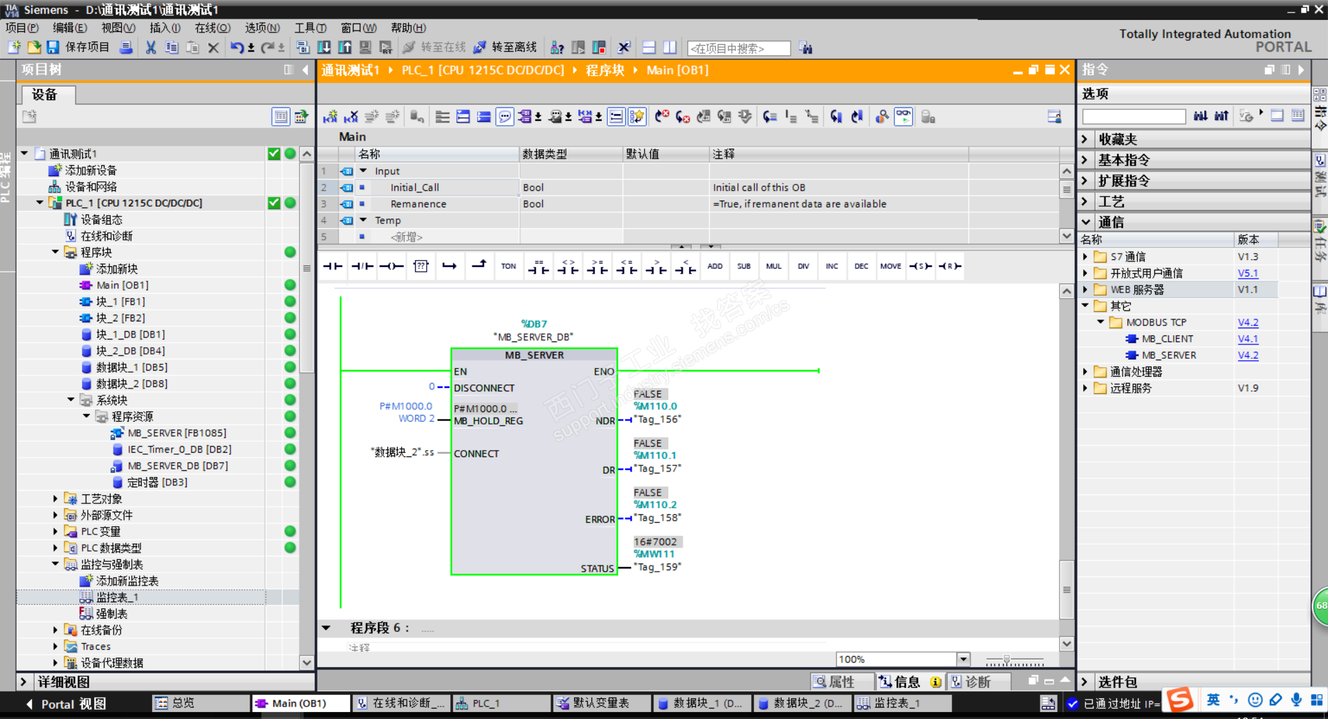

Plc与摄像头进行Modbus tcp通讯,摄像头一定是服务器端,PLC是客户端,你指令用的不对;
服务器的特征:被动角色,等待来自客户端的连接请求,处理请求并回传结果。
客户端的特征:主动角色,发送连接请求,等待服务器的响应。
参看
1200 Modbus TCP通讯
http://www.ad.siemens.com.cn/productportal/Prods/S7-1200_PLC_EASY_PLUS/SmartSMS/024.html
服务器Server和客户端Client有什么区别
http://www.ad.siemens.com.cn/productportal/Prods/published/Comm/Comm_1.4/Comm_1.4.html
如果要多次与摄像头通讯则要参考一下这个链接
S7-1200 作 MODBUS TCP 通信多请求
http://www.ad.siemens.com.cn/productportal/Prods/S7-1200_PLC_EASY_PLUS/PROFINETnew/Modbus%20TCP/modbus%20tcp%20multirequest.htm
