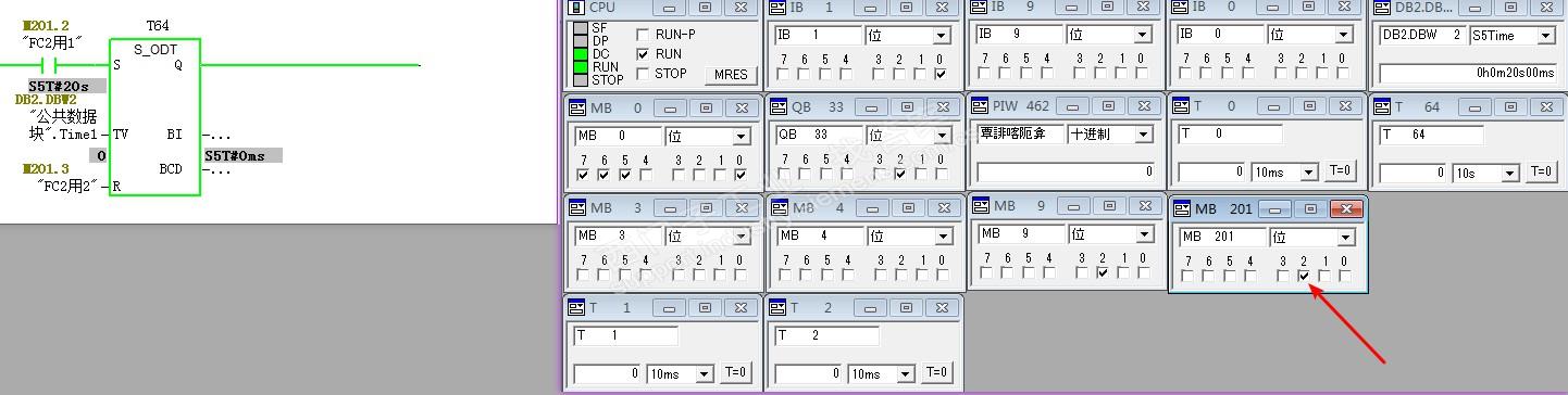

可以用M区,也可以用数据块中的地址。
所需要注意的是西门子S5T定时器的数据类型与你设置的数据需要进行转换后,才可以使用。
库文件中有FC33/FC40
Step7中有关时间和定时器的使用和例程
https://www.ad.siemens.com.cn/download/OnlineReading.aspx?DocId=1299
也可以自己编辑一个
时间机制的转换:
变量数据类型选为INT的话需要在程序中转成TIME格式:
L MW 0 //HMI中的设定时间 (单位为秒)
ITB
L W#16#FFF
AW
L W#16#2000 //时基W#16#2000:1S
OW
T DB1.DBW6 //TIME格式的给定时间变量。
