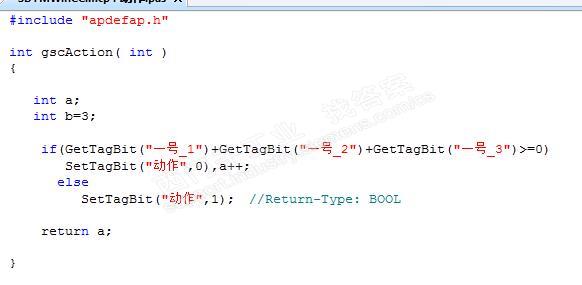

脚本不对吧,能编译通过?
a++前面难道不应该是分号?
而且你这个a也没有初始化啊,a++有什么意思呢
补充:

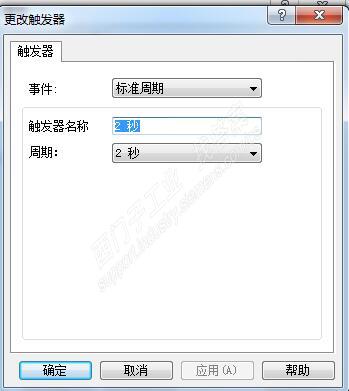

你没有进行初始化,那就是程序自己初始化了,你看看开始的时间是不是变化,如果变化说明一直在运行

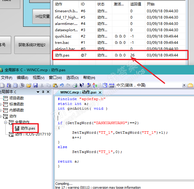

变量a你要么应该定义成静态变量,要么在WINCC里面创建一个变量这样,每次运行一次,a才能一次相加
我写了一段脚本测试没问题的,您参考一下
