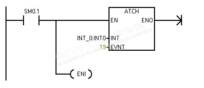

1、这个中断19是 PTO0 脉冲计数完成 中断,上电不会执行吧?
2、当中断执行,I0.0=1的时候Q0.0会置位,也就是 PTO0 脉冲计数完成 的时候I0.0有信号
3、不知道你想要完成什么目的,想置位Q0.0,您也可以在中断外面置位的,中断程序不执行的话,相当于程序不存在
补充:
SM0.1和后面的ATCH指令只是对中断的初始化啊,你还没明白这个什么意思
ATCH指令意思就是使能19号中断事件,中断程序和int0连接起来,就这个意思,如果程序的执行过程中产生了19号中断,那就执行int0中断程序
