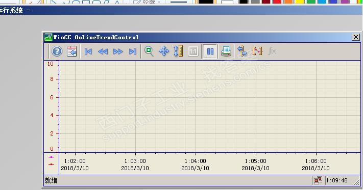

1、在项目计算机属性里面看看变量归档是否启动,这个很容易忽略的
2、再检查变量类型、地址的,看看和PLC通讯正常不
关于变量记录详细参考:
系列视频:WinCC 变量归档系列
http://www.ad.siemens.com.cn/service/elearning/series/136.html
