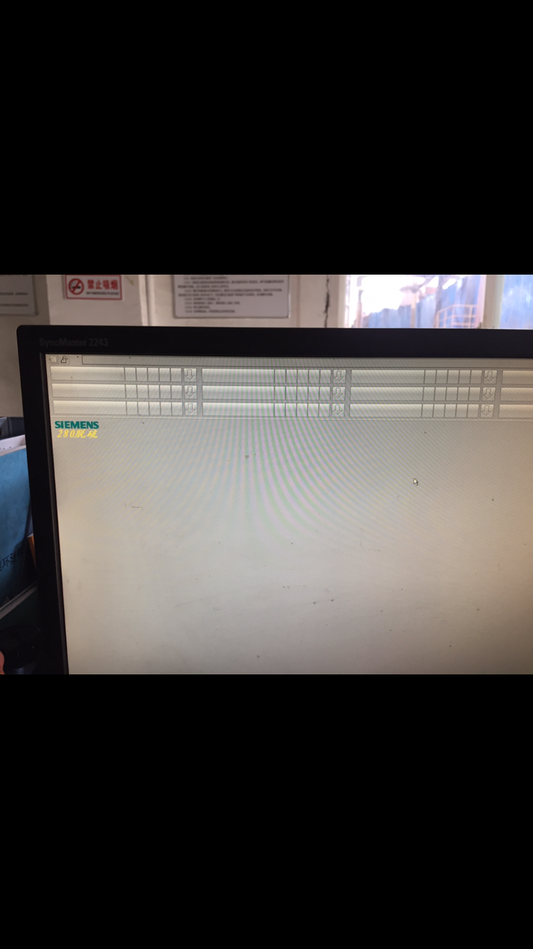

项目复制器另存项目时是不复制历史数据的。标准的做法是:
首先需要原项目中组态了归档的备份。
当使用项目复制器复制项目后另存,然后复制另存后的项目到新的设备上。
最好新的机器使用和原来相同的计算机名称。新的项目使用和原来相同的项目名称。然后原项目中备份出来的数据复制到新项目的“commonarchiving”文件夹里。
参考:https://www.ad.siemens.com.cn/service/answer/solution.aspx?Q_ID=127231&cid=1032
ProjectOpened.lck 带这个文件说明是你项目运行的时候复制的,或者项目运行期见非法关机了
在源项目上退出运行系统,使用项目复制器复制
或者参考:
WinCC 在运行情况下如何保存/拷贝项目?
https://support.industry.siemens.com/cs/cn/zh/view/38493803
WinCC如何实现电脑间的项目另存
https://support.industry.siemens.com/cs/cn/zh/view/74930830
补充:
你复制的项目有问题,比如组态的数据库没有复制过来,就没办法移植了,因为WINCC的变量 报警 归档等一些组态数据在里面吧
复制项目最好还是用项目复制器复制
