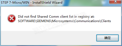

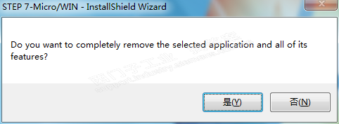

西门子程序编辑器STEP 7-Microwin V4.0卸载时,一般卸不完全,所以在重装时,会反复出现卸载的提示,导致无法进入安装步骤。
该问题具体解决方法如下:
Step1:删除程序文档 在Windows 资源管理器(Explorer )中找到您的 Micro/WIN 目录并将其删除 (默认路径:C:\Program Files\Siemens\STEP 7 MicroWIN)
Step2:删除注册表条目 点击 开始 > 运行.... 在命令行中输入 regedit,点击OK进行确认 在注册表HKEY_LOCAL_MACHINE\ Software\ Microsoft\ Windows\ CurrentVersion\ Uninstall 下找到{D668B8E1-B877-4BDC-B7F6-8C7568297884}相并删除。 然后重新启动PC!这样就可以装了。
