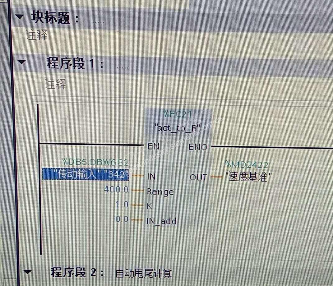

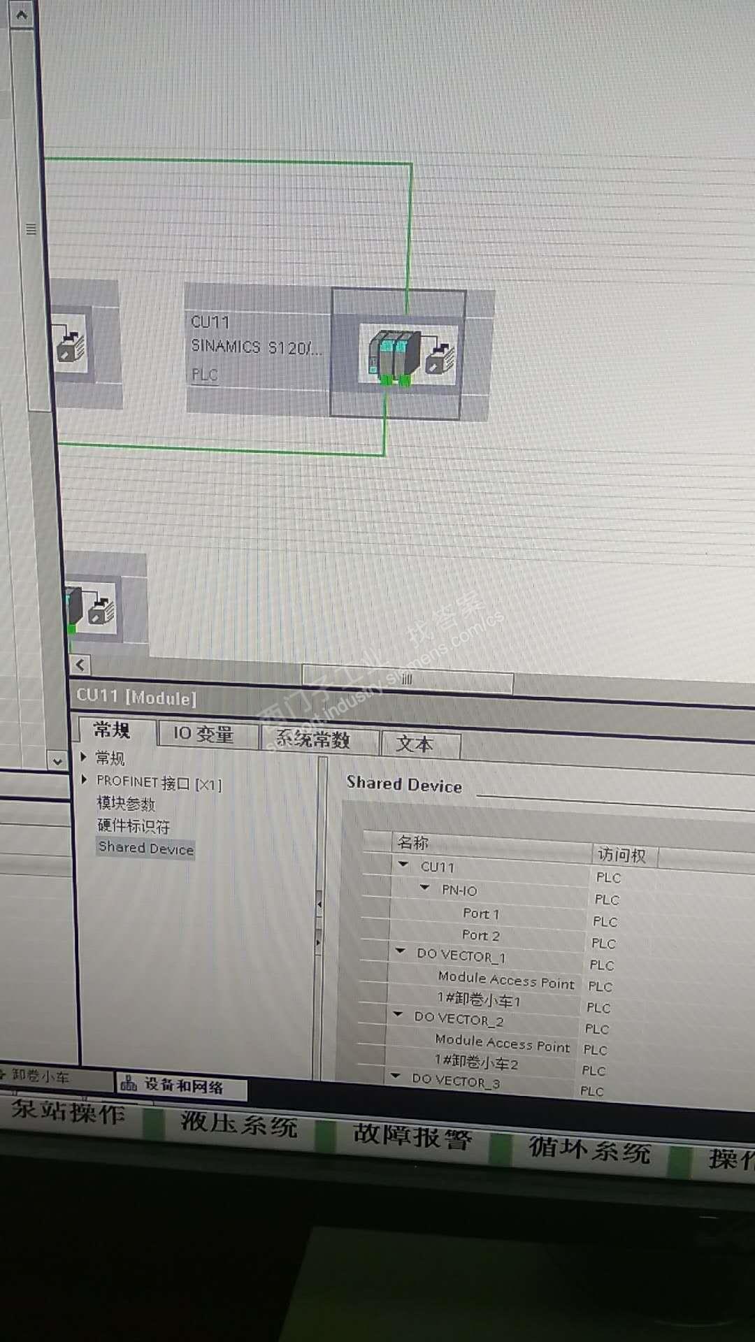

1、HMI有没有WINCC、触摸屏多重设备,都检查了吗?
2、看起来是S120通讯过来的,看S120通讯过来的不是看S120硬件标识符,要看调用的程序块,而且直接找可能找不到,因为在程序里面可能是用指针形式的
比如300PLC的DP通讯里面读过来的数据放到p#DB100.DBX0.0 byte 10里面,那这个地址就包括了DB100.DBB0到DB100.DBB9这10个地址
所以检查PLC和120通讯的那部分程序
