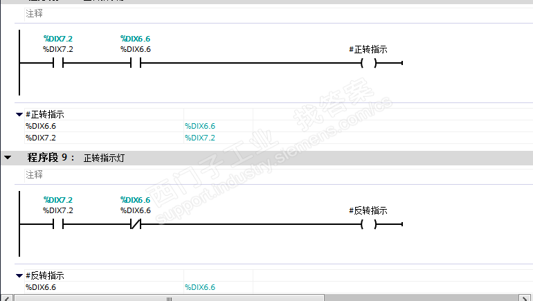

300和G120C以太网通讯,变频器的FB里面有控制字状态字等等控制
还出现了一些奇怪的地址,在别的程序段没有,在FB配套的DB里面没有。仅仅是FB里面用过
在变量表里面也找不到
我把这个FB复制过去用,这种位报警, 显示地址不正确。
问题补充:
问题是背景数据块里面找不到啊,这个用的安全PLC,在安全DB里面找到了这个地址,但是也只有地址,找不到别的东西了

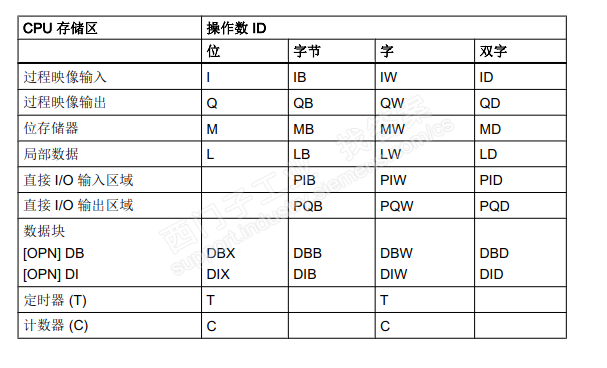

最佳答案
默认的DIx DIW0 DID0的是背景数据块,而如果是DBX DBW DBD的是共享数据块
补充:

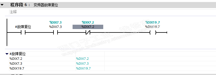

在哪里调用的该程序应该通过交叉索引能找到的,在调用的地方就显示用到的背景数据块啊
回答者:
RENHQ
回答时间:2018-03-14 16:45
提问者对于答案的评价:
已经找到了,这个变量来自于安全程序内,可能博途的搜索不到安全程序
而且安全程序内部变量注释 程序段都看不到,这个算是卡在这里了
