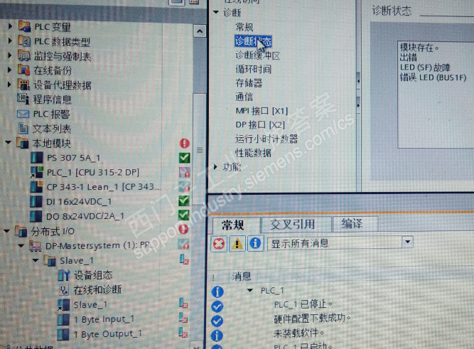

问题:
为什么通讯双方所有的I/O数据组态正确,但是DP/DP连接器(6ES7 158-0AD0x-0XA0)还是无法正常工作?
解答:
无论如何,DP/DP连接器在启动的时候会检查双方DP输入/输出数据组态是否正确。
因此,只有在一边的所有输入数据参照另一边输出数据的数据类型进行组态,连接器才能在开始的时候进入正常工作状态。( 图1).
图 ( 104 KB ) 1:DP/DP连接器的组态示例(6ES7 158-0AD01-0XA0) ( 104 KB )
这些I/O数据在连接器内部通过一定的DP规范进行比对。因此,举个例子,不允许在一边组态为16个字节数据输入,而 在另一边组态为8字节数据输出。因为两个I/O区域的组态互不相同,那 么DP/DP连接器识别出两个I/O区域的不同后就不能正常工作.
补救措施:
要使DP/DP连接器能够正常运行,数据单元、长度、数据一致性以及I/O组态一致性都必须符合。
