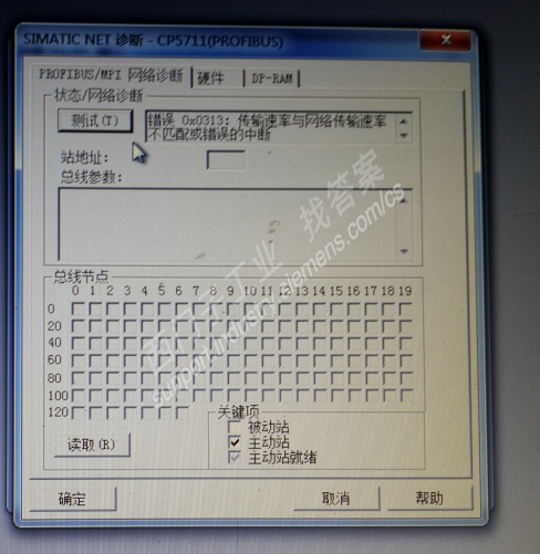

重点检查:1、波特率设置;2、地址设置。
参考:
1、《不能在线连接 CP5511 时,如何在 Step7 中进行诊断和补救?》
http://fs1.gongyeku.com/data/default/201209e/20120927200227733.pdf
2、《CP5611和S7-300通讯不通问题(Error 0x031a、Error 0x0313)》
http://www.ad.siemens.com.cn/club/bbs/post.aspx?a_id=343531&b_id=7&s_id=0&num=15#anch
