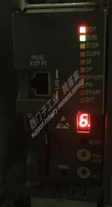

你们好,各路大侠,请教一个问题。

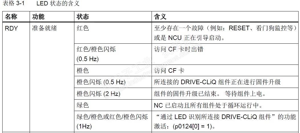

西门子SINUMERIK 840D sl 上NCU 710.3PN的RDY指示灯一直红色闪烁,导致系统不能正常工作。我查了下手册没有提示红色闪烁原因,只有看到 红色/橙色闪烁(0.5 Hz) 提示访问 CF 卡时出错。我已经换了一块CF卡,现象依旧。另外,通过西门子的维修系统进行了CF卡的读取检查操作,提示读取没有问题。
请问只有RDY 红色闪烁具体表示什么含义?是否可能是NCU内部故障?有可以对NCU硬件进行自检的软件吗?非常感谢!

问题已经解决了,根本原因是由于外置编码器读取头损坏,更换后,恢复正常,再次谢谢各位大侠!

问题补充:编码器读取头损坏,这种在操作面板上会报警,编码器故障、读取编码器数据失败、驱动器未就绪、驱动器故障......等系统报警的,可以根据帮助查找具体原因及解决办法的。

曾经处理过相类似的故障,看看是否能帮助你,记得处理过程如下:1、也是RDY 红色灯闪烁,更换CF卡,现象依旧;2、接着跟原厂技术人员联系后,因为当时没有NCU新板备件,建议将NCU参数备份后按照840D简明操作手册做一次PLC的总清,并将PLC的程序、NCU参数恢复,问题仍然没有解决;3、待新板到货后,更换并将程序、参数恢复后问题解决,至此可以确定为NCU板硬件故障。更换新板时,一定要注意新板上的开关S3和S4需处在"1"和“3”的位置,上电调试,状态正常后做一次PLC的总清,先下载PLC的程序,然后做NCU数据的恢复,另外还记得在做PLC通讯连接时,840D的板只提供通讯端口,没有提供24V电源,因此要外接24V给MPI适配器提供电源。楼主如果有NCU新板,建议直接更换新板试试看。

如果更换CF卡、总清不能解决问题,就是NCU硬件出现故障。
