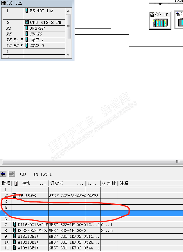

2楼: 版本不存在这个问题,应为是最基本的模块 321-1BL00-0AA0 每个版本里都有
你修改过组态?

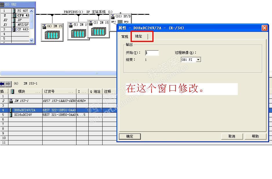

如果可以将用户程序上载,你到现场直接操作将站点上传到PG/PC,那样,硬件组态就与用户程序一起上传了,上传后做好备份。
当然,你可以按实际的硬件连接,重新组态。无法修改地址可能的原因是这些地址已经被使用了,另外,修改地址需要在编辑模式下。
补充问题回复:
你贴出来的图示,点击“地址”按钮,图示:
