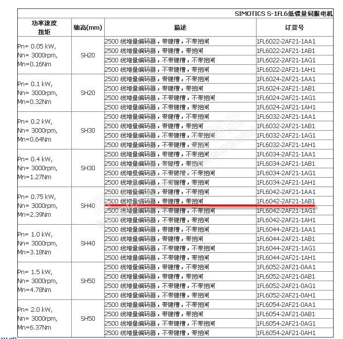

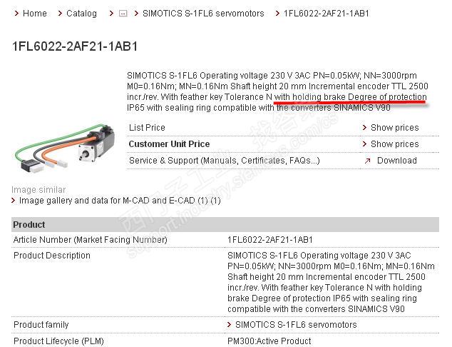

1、订货号不是1F6042-2AF21-1AB1,应该为1FL6042-2AF21-1AB1。
2、伺服电机主要参数:0.75KW,3000rpm,2.39nm;2500 线增量编码器,带键槽,带抱闸。
3、小惯量的电机制动性能好,启动,加速停止的反应很快,高速往复性好,适合于一些轻负载,高速定位的场合,如一些直线高速定位机构。中、大惯量的电机适用大负载、平稳要求比较高的场合,如一些圆周运动机构和一些机床行业。
