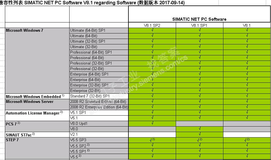

需要安装CP5621的驱动,SIMATIC NET V8.1及以上版本中就有,且与系统兼容。
参考:
1、《兼容性检测》
https://support.industry.siemens.com/kompatool/pages/main/index.jsf
2、《用于PG/PC 的CP卡介绍》
http://www.ad.siemens.com.cn/download/OnlineReading.aspx?DocId=3521
