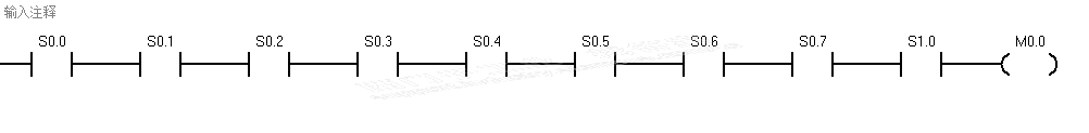

一个个s0.0,s0.1,s0.2,s0.3,,,,s3.0,s3.1写太麻烦了
问题一:请问有什么办法简写上面这一段程序吗?
如何读取S字节,字,双字呢?但它不像v,m那样有SD0,SD4,SB10,
问题二:那我该如何读取S的双字?
要是可以的话,就可以简写上面的程序了。
修改后的程序:
LDW= SW0, 16#01FF
= M0.0
