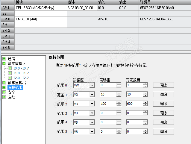

偏移量是保存数据的起始地址,元素数目是保存个数。例如:偏移量VB0,元素数目为100个.那就是VB0到VB100为掉电保存。
下图的设置能在掉电时将VB0到VB1000保存下来,如果你想保存更多的数据的话,可以将元素数目里面的数字改大,但是不不要超过PLC的最大保存空间。PLC的保存空间的大小,你可以参考上面的链接。
