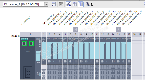

编译一下,编译完成,那就是组态正确
至于需要不需要增加PM模块,需要自己计算吧
可以使用TIA Selection Tool
http://w3.siemens.com/mcms/topics/en/simatic/tia-selection-tool
可用于进行相应规划。
参考:
扩展能力,最大I\O,电源需求计算常见问题
http://www.ad.siemens.com.cn/productportal/Prods/S7-1200_PLC_EASY_PLUS/SmartSMS/001.html
看看手册
SIMATIC S7-1500, ET 200MP 自动化系统 系统手册
https://support.industry.siemens.com/cs/cn/zh/view/59191792
47页 3.4 供电平衡计算
的介绍
