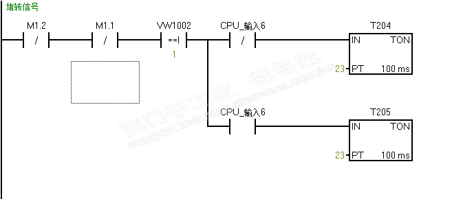

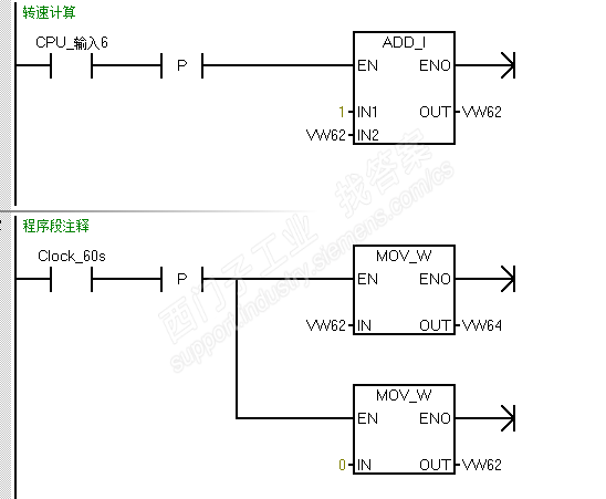

你主要要知道I0.6信号多长时间变化一次,按你这说法,是CPU扫描的时候,基本上扫描不到I0.6通的情况
应该用高速计数器进行计数
然后计算转速的时候,每60秒清一次0
然后根据高速计数的当前值进行判断,如果一直不变化,就报警,说明设备不转这样
