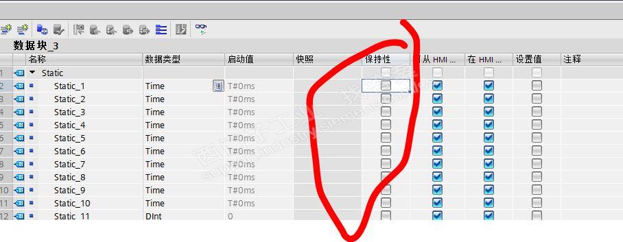

自己编写程序实现有点麻烦,建议使用自带的数据块和M保持性设置
1.不建议设置M存储区的保持性,因为M的保持性只能连续设置,而总的保持性区域大小是有限的,见下图1第一行
2.如果程序调整困难,可以把MD的数据move到db块里,在DB里设置保持,图2;使用OB100或者M1.0初次扫描将数据move到MD
