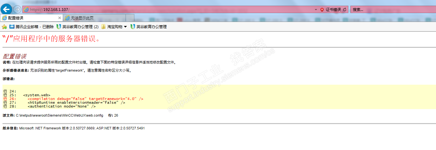

出现这个错误的原因是NET Framework 版本版本号不对应,安装和网站使用的一致版本就可以了。
《无法识别的属性“targetFramework”解决办法》
https://jingyan.baidu.com/article/db55b6098d237d4ba30a2fe3.html
