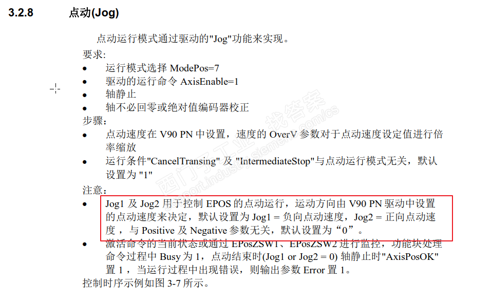

对的,默认JOG1就是负向电动速度
Jog1 及Jog2 用于控制EPOS 的点动运行,运动方向由V90 PN 驱动中设置的点动速度来决定,默认设置为Jog1 = 负向点动速度,Jog2 = 正向点动速度 ,与Positive 及Negative 参数无关,默认设置为“0”。
参考手册:
S7-1200通过FB284实现V90PN的EPOS控制
https://support.industry.siemens.com/cs/cn/zh/view/109742969
13页 3.2.8 点动(Jog)
