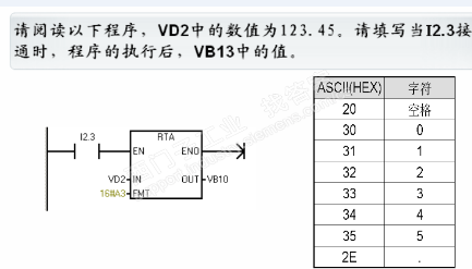

这个是浮点数转字符串指令,不需要计算,仅仅需要输入数据(浮点数)和FMT管脚指定需要转换的起始字节数据,结果存放在以那个字节为起始的字节中。
将VD2转换字符串VB13的结果是16#31,相当于VD2数据高位“1”。
其中,将FMT管脚数据转换为二进制数据10100011。前面的1010描述输出缓冲区大小,0描述描述小数点,后面的011描述小数点右侧的位数。
总体描述:
将VD2的浮点数转换为字符串,转换后的数据存放在10个由VB10开始的缓冲区,小数点用“.”表示,并保留小数点前面的3位数据,这样正好将123.45浮点数转换为字符串。
