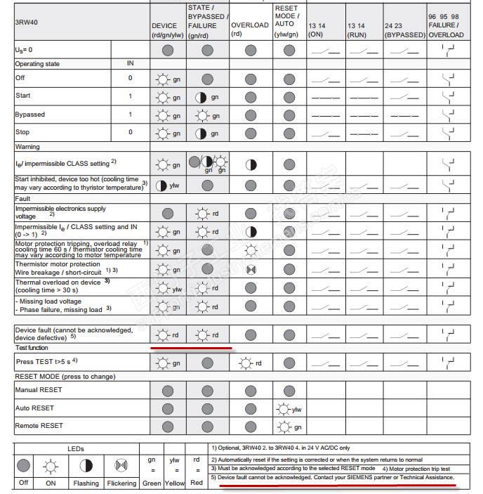

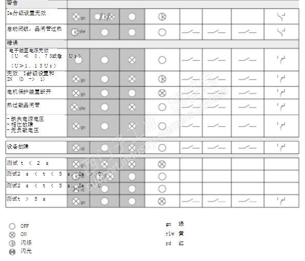

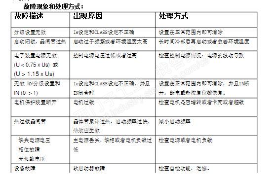

手册上这样描述:DEVICE指示灯红色常亮、FAILURE指示灯红色常亮,为设备故障,如果无法复位,检查自检功能并外修。
参考资料:
1.3RW40使用手册(第9页、第13页)
https://wenku.baidu.com/view/1ac36f1614791711cc7917d4.html
2.软起动器 3RW30/40 常见问题集锦
http://fs1.gongyeku.com/data/default/201209a/20120920203633525.pdf
3.SIRIUS 3RW30 / 3RW40 manual(第117页)
https://www.industry.usa.siemens.com/automation/us/en/industrial-controls/products/solid-state-control/soft-starters/Documents/Manual_SIRIUS_softstarter_en_0110.pdf
