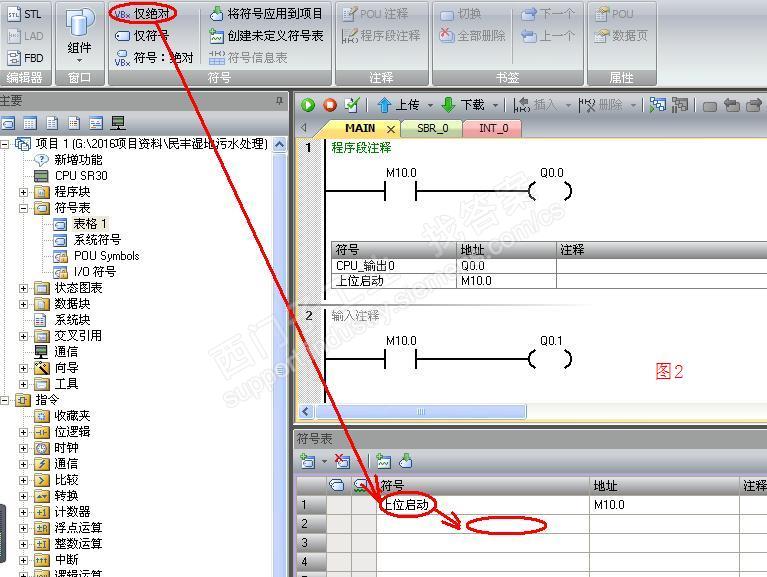

请输入详细内容举例:在符号表中,表格1中符号列中输入“启动”,然后在地址列中输入“M10.0",按回车键完成。然后按”Ctrl+v"切换寻址。后来需要给m10.0重新更换符号名称成“手动启动”,发现按回车键不能把程序中有M10.0 的程序段都自动改过来,是需要手动一个一个的改吗?

活用快捷键Ctrl+Y,改完后编译一下。
你要改符号时,视图选“仅绝对”;你要改地址时选“仅符号”;这样就能全部改了
