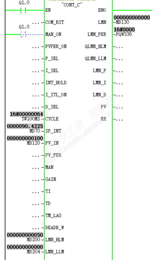

记得我上次回答你的问的时候里面有的是有例程的,你为啥不打开看看呢
发个我们现场用的PID控制,你对应看一下,被搞成语句表了,in0 in1的,你依次数就好了,对应实际的参数
参考
