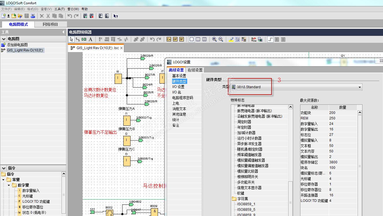

西门子LOGO! LOGO!Soft Comfort V8.2编程软件是可以往下兼容的,你可以将你的【项目用LOGO!0BA6版本的写的程序】,直接在西门子LOGO! LOGO!Soft Comfort V8.2编程软件【打开】,当然不熟练的情况下请你选用【电路图模式】,你以前编写的0BA6程序会同样被打开,可以进行编程、修改、仿真、在线测试、下载和上传。请你试试。
您可以在西门子技术支持的网站上免费下载该软件。 关于更新、升级和 LOGO!Soft Comfort 更新中心的详细信息,请参见 LOGO!Soft Comfort 的在线帮助文档。
【我只用LOGO!Soft Comfort V8.1来打开及下传之前0BA6版本时编写及使用的程序到0BA8版本的LOGO!中,并不在软件中对程序进行任何操作,这样是否可行?】这样做是可行的,请你试试 ,非常方便。
