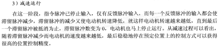

第一张图是现实,第二张图是理想。
现实很骨感,理想很丰满。
以下是补充回答:
你说的滞溜脉冲也即速度环的输入,这个值越小(也即实际位置越接近目标位置),那驱动器的输出越小,此时对于一般的驱动器来讲,低速时的转矩脉动会比较大(伺服除外),速度并不容易控制。所以,通常设置一个滞环(也可以理解为允许误差),当实际值与目标值的差值小于滞环,也就认为是到达目标位了。
现实中,实际值完全重合目标值的工艺是不存在的。只是精度大小而已。
