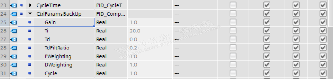

你如果用西门子的博图组态西门子的hmi,直接把变量拖过去就行了,是优化后按符号寻址的,如果你用第三方的hmi,则需要取消db的优化访问功能,如果还不显示pid参数对应的偏移量地址,那么说明你的程序有西门子自己做好的功能,这个功能还是优化访问的,这个优化访问是无法取消的,只有在外部给pid引脚链接全局地址,然后地第三方访问全局地址(如果是全局db也要取消优化访问)就行了。
