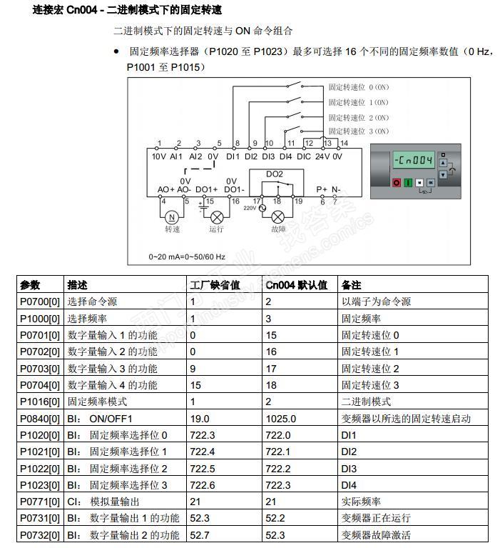

设置宏连接cn004,其他的设置不变,现场只接两根线,可以运行。但是注意如附图,变频器内部的 DIC 端子与 0V 端要短接。
或者设CN004宏后,可以设 P700=1,由面板来启停
