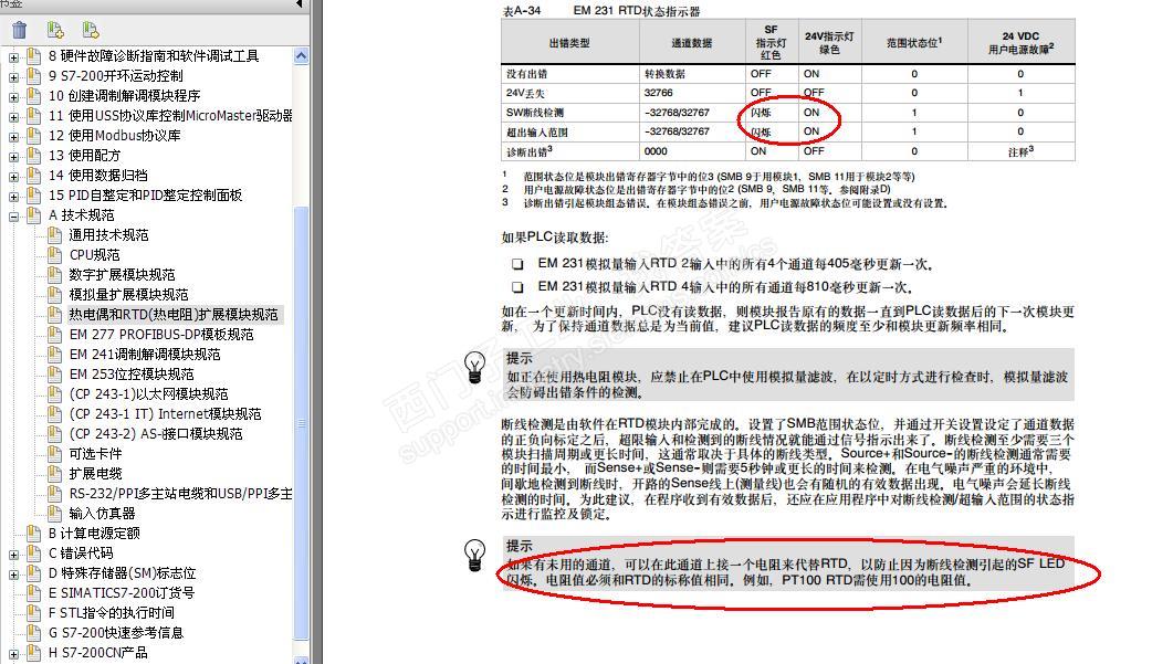

1、EM231 RTD 2AI 只亮红灯,是 SF 常亮,还是SF闪烁?,24V接好了吗?
2、如果是 SF 闪烁,有可能是断线,也有可能是超了输入范围了。
两个通都接了热电阻?
如果有未用的通道,可以在此通道上接一个电阻来代替RTD,以防止因为断线检测引起的SF LED闪烁。电阻值必须和RTD的标称值相同。例如,PT100 RTD需使用100的电阻值。
3、范围状态位是模块出错寄存器字节中的位3(SMB9于用模块1,SMB 11用于模块2等等)
用户电源故障状态位是出错寄存器字节中的位2(SMB9,SMB 11等。参阅附录D)
诊断出错引起模块组态错误。在模块组态错误之前,用户电源故障状态位可能设置或没有设置。
4、EM231 RTD模块占用的模拟量通道,在系统块中设置模拟量通道滤波时,应禁止滤波功能。
参考 S7-200 可编程序控制器 系统手册 第434页
https://support.industry.siemens.com/cs/document/1109582
5、接线及故障灯还可以参考
<a href='http://www.ad.siemens.com.cn/productportal/Prods/s7-200-portal/MicroPower2013/s7-200/em''''s/analog/rtd.htm' target='_blank' style='text-decoration:underline;'>http://www.ad.siemens.com.cn/productportal/Prods/s7-200-portal/MicroPower2013/s7-200/em''''s/analog/rtd.htm</a>
