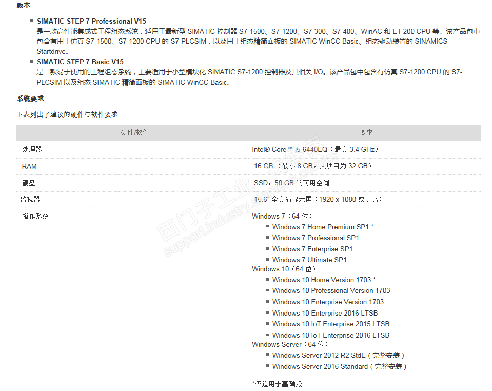

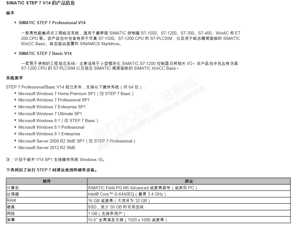

关于V14、V15软件安装要求,在官网上是有详细说明的,请看下面的网页。我这里也截图给与说明了。
建议内存一定要大,不然运行起来很慢,有抓狂的感觉。
SIMATIC STEP 7 Professional / Basic V15 供货发布
https://support.industry.siemens.com/cs/cn/zh/view/109752225
SIMATIC STEP 7 Professional / Basic V14 供货发布
https://support.industry.siemens.com/cs/cn/zh/view/109740340
