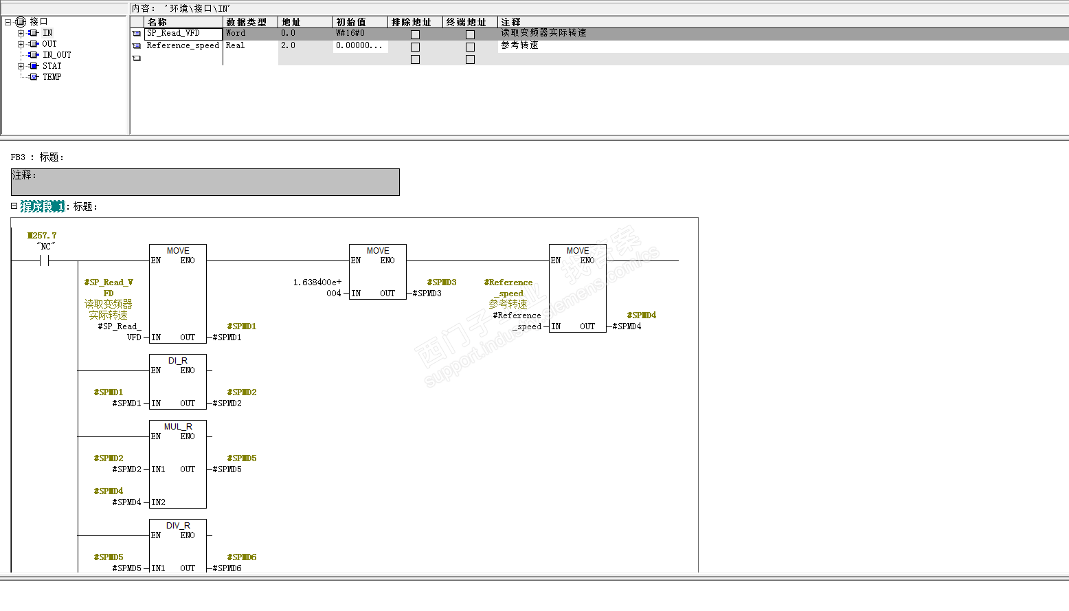

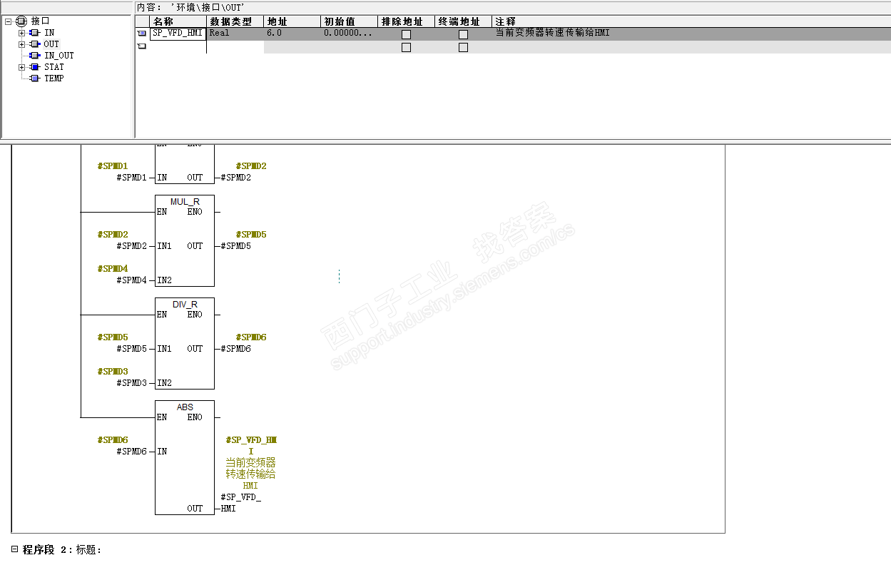

你自己的分析是:在反转是负值,我程序这样处理直接去掉了符号,所以数值不正确,但是为什么正转时,这样处理又能正确?
这其中数值不正确,是什么不正确呢?没有显示负号呢?还是数值大小转换不正确?能否说清楚些,另外您程序后最后用到了ABS 绝对值指令,这样当然不会显示负值。
补充说明及建议:
可以将小数点后长达49位的数转换为整数再试试看,可以先使用仿真器。
