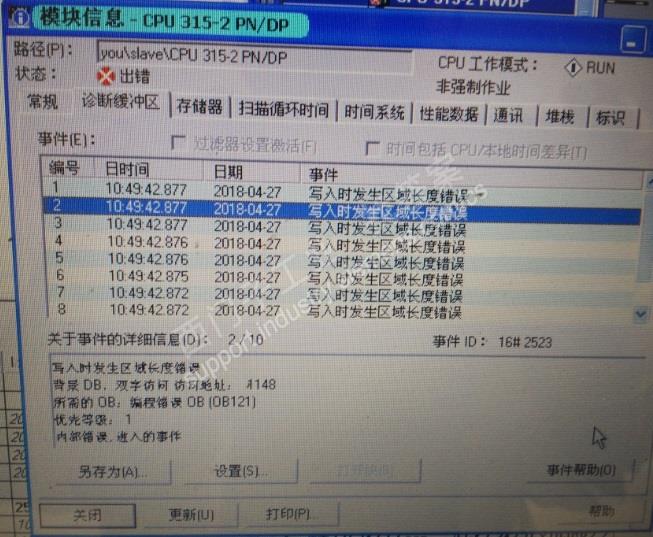

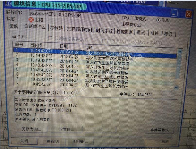

也就是FB101的背景DB写入长度错误。可是FB101“SWR_ZYK是西门子官方冗余软件包里的功能块,怎么可能会出现错误呢?
