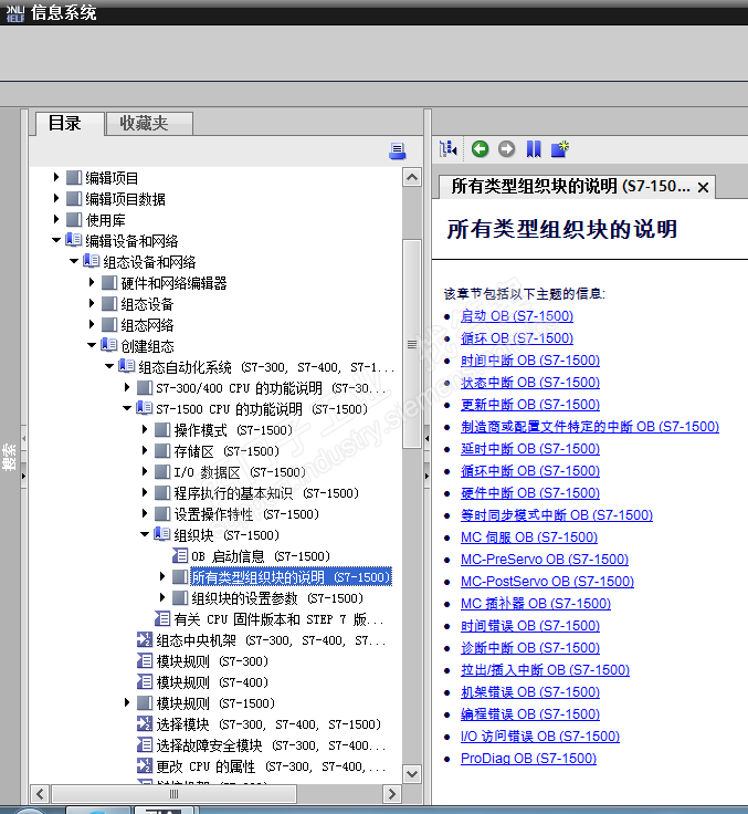

与S7-300/400不同,为了在出现有关的事件时S7-1500不停机,不需要生成和下载OB82、83、86和OB122。
1、300/400组织块说明
《为S7-400H添加必要的OB组织块程序》
http://www.ad.siemens.com.cn/productportal/prods/pcs7_top_v2/h_cpu/s7_400h_program/s7_400h_ob/s7_400h_ob.htm
2、1500组织块TIA帮助里面查看一下就知道了
路径看图
详细内容也可参考:
《SIMATIC S7-1500, ET 200MP 自动化系统 系统手册》第八章8.1事件和OB
https://support.industry.siemens.com/cs/cn/zh/view/59191792
