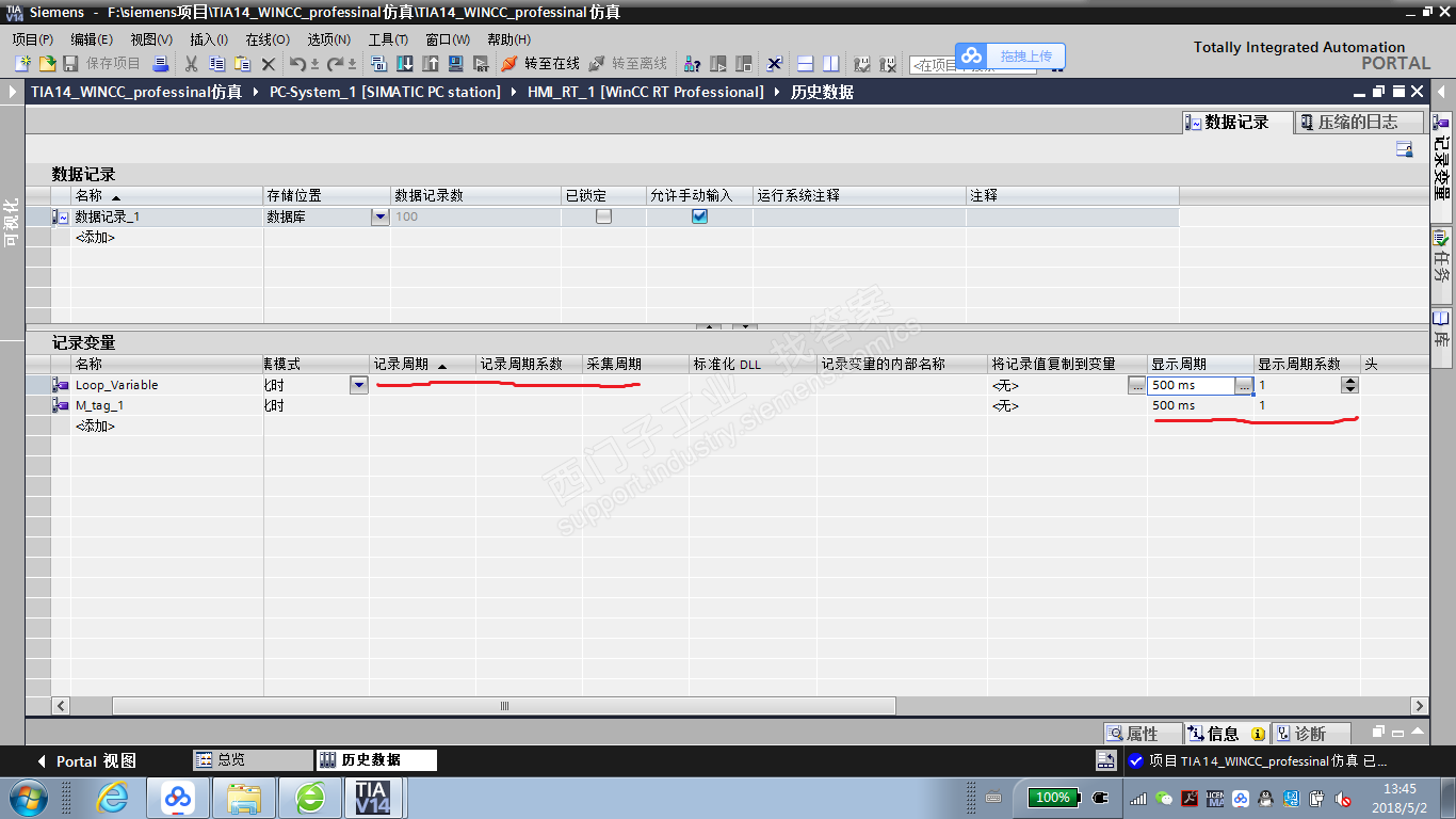

采集周期为变量采集的间隔。
记录周期为变量记录的间隔,为采集周期的整数倍。
显示周期为变量显示的间隔。
例如变量被设置为1秒采集周期,1秒记录周期,记录周期系数为5,显示周期为1秒,显示周期系数为5,那么结果为1秒钟采集一次,5秒钟归档一次,5秒钟显示一次。
