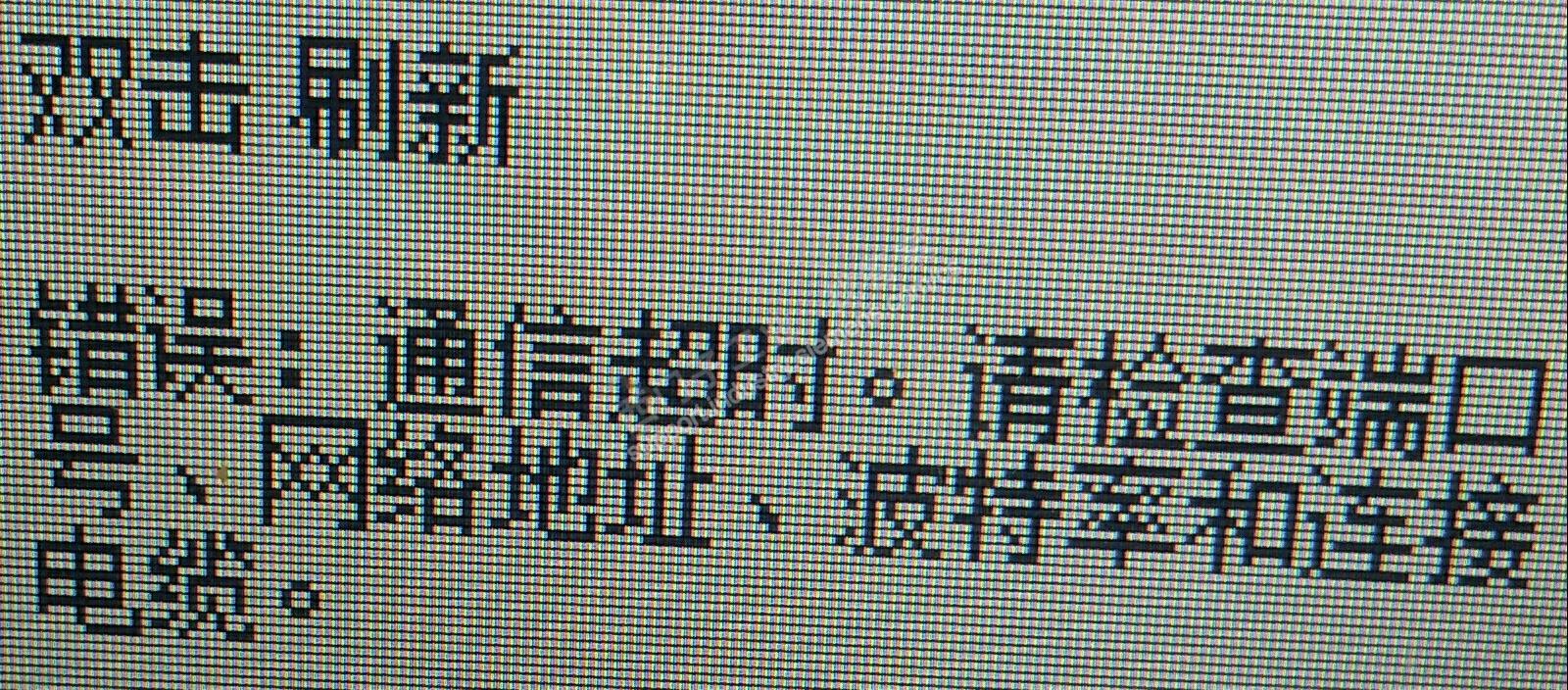

1. CPU通电 连接好CPU端和电脑端

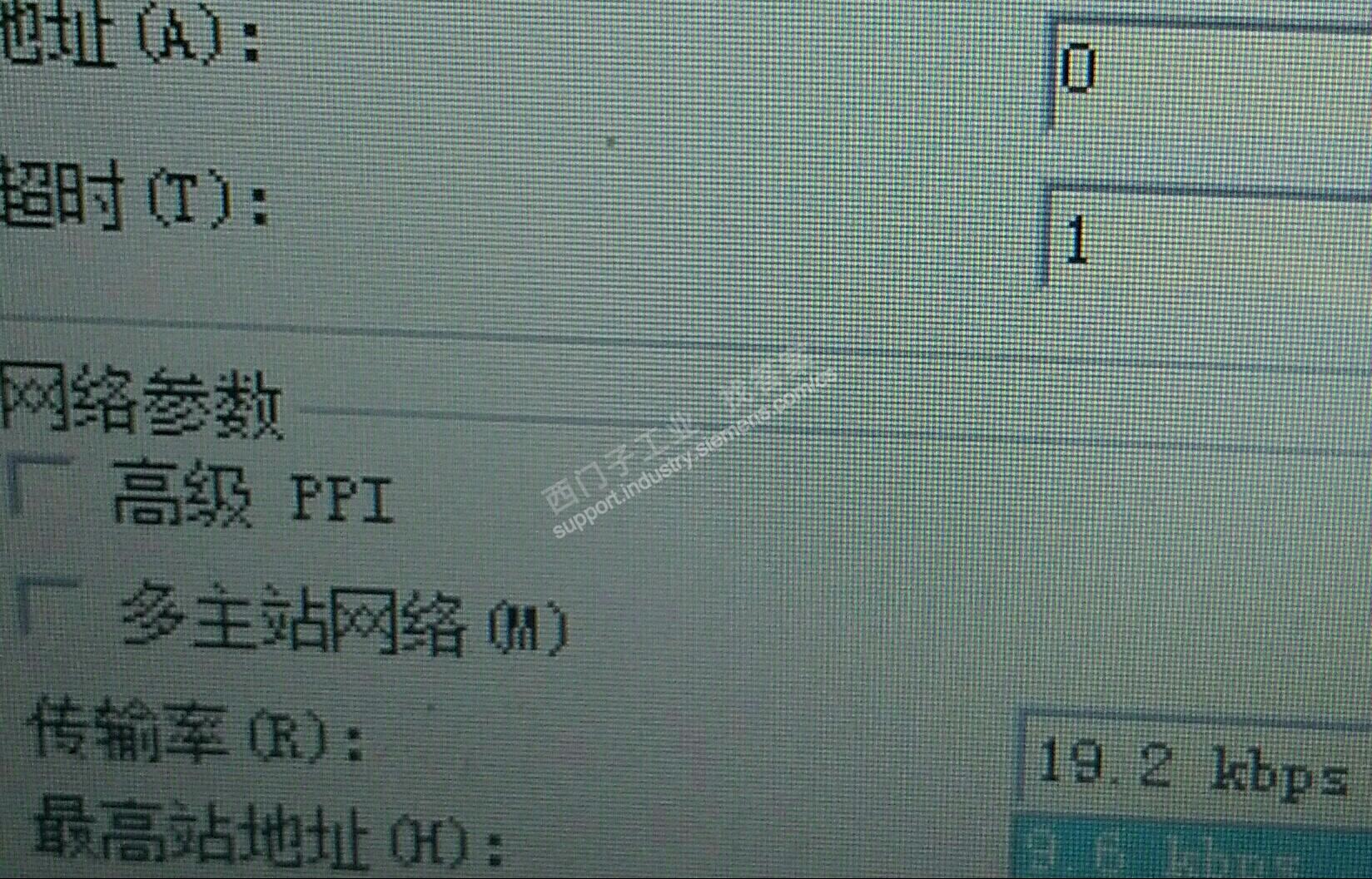

2.打开编程软件单击左下角的设置PG/PC接口
这里需要注意:

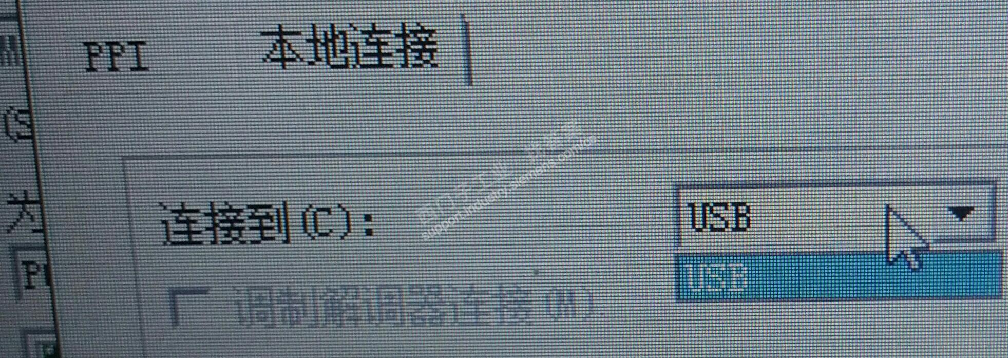

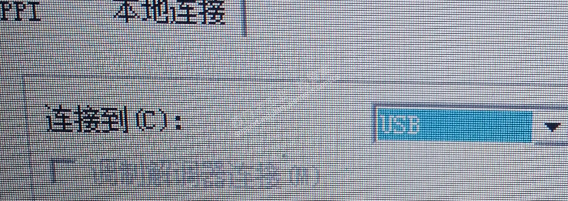

(1)如果是原装西门子的USB-PPI那么选择 PC/PPI CABLE(PPI)
并且在属性本地连接中设定为USB
(2)如果为非西门子的USB-PPI那么在属性本地连接中设定相应的COM口 如:COM3等
