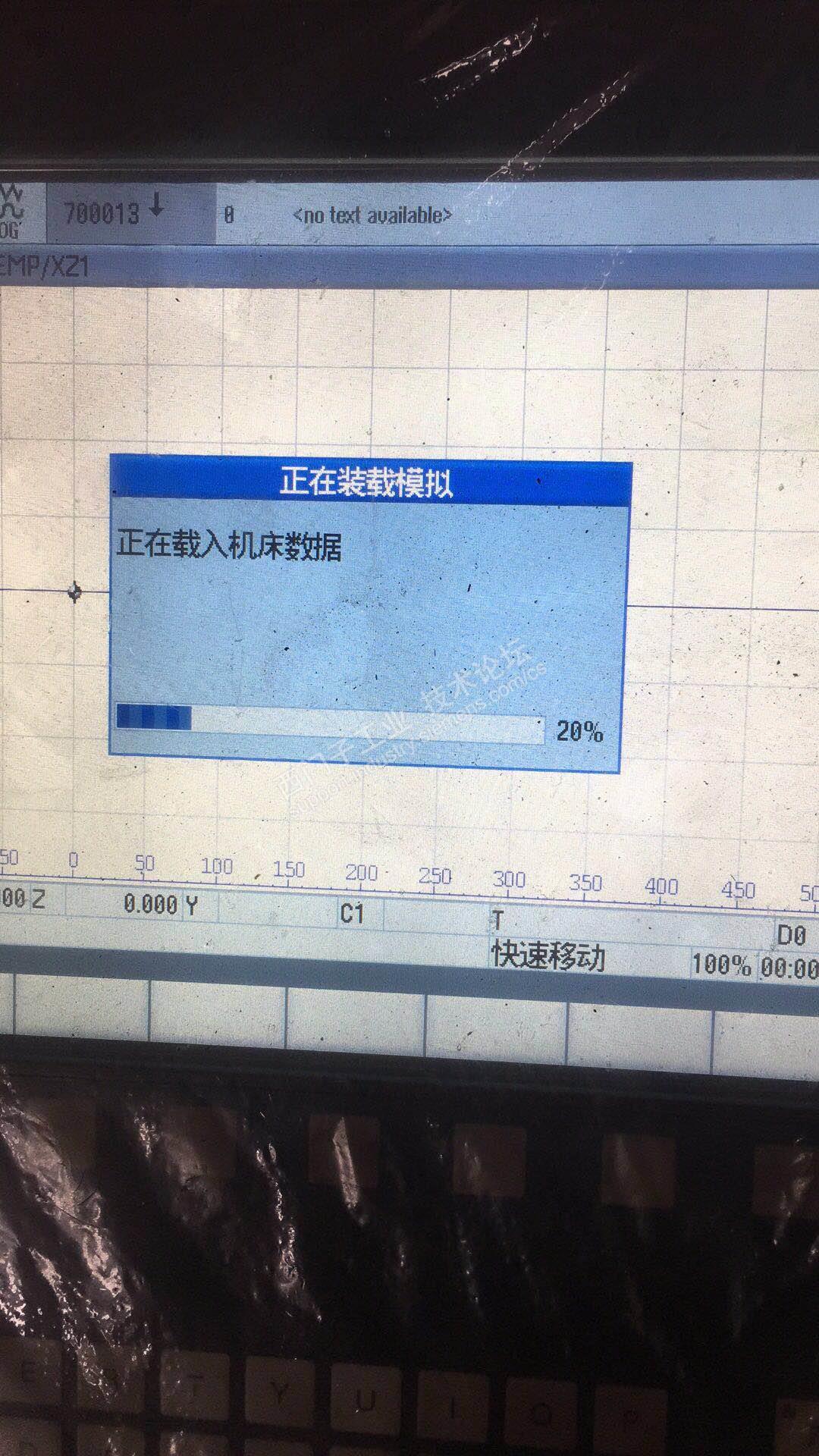

最近调试后 试加工三维模拟总是加载到百分之二十就不动了是怎么个情况啊!
试试:调试-hmi-纵向菜单>>翻页-模拟清零
