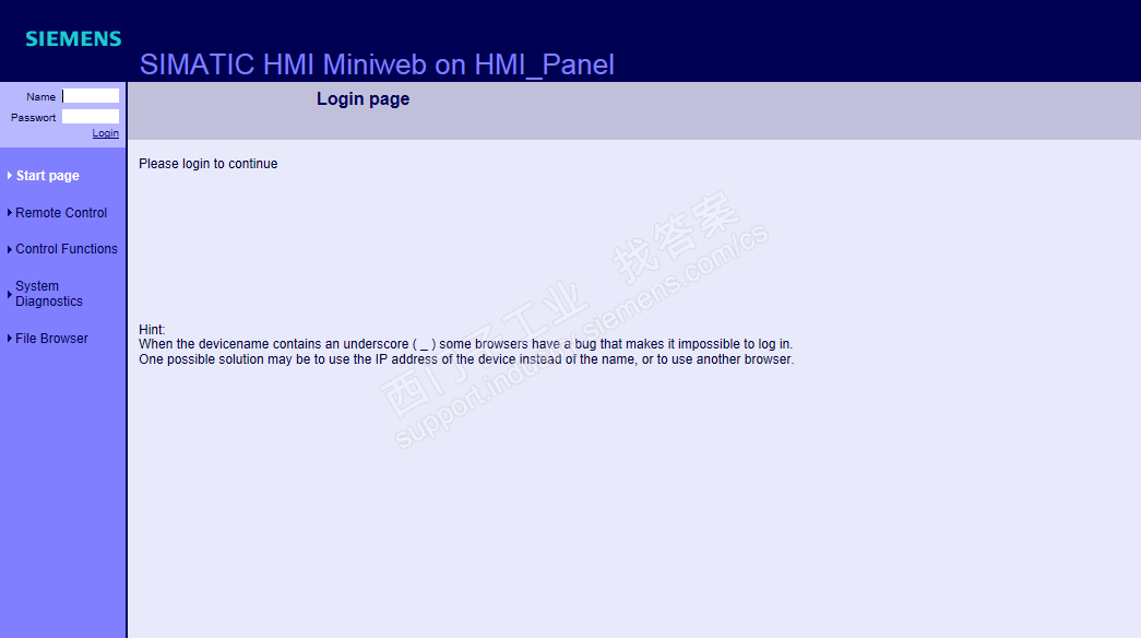

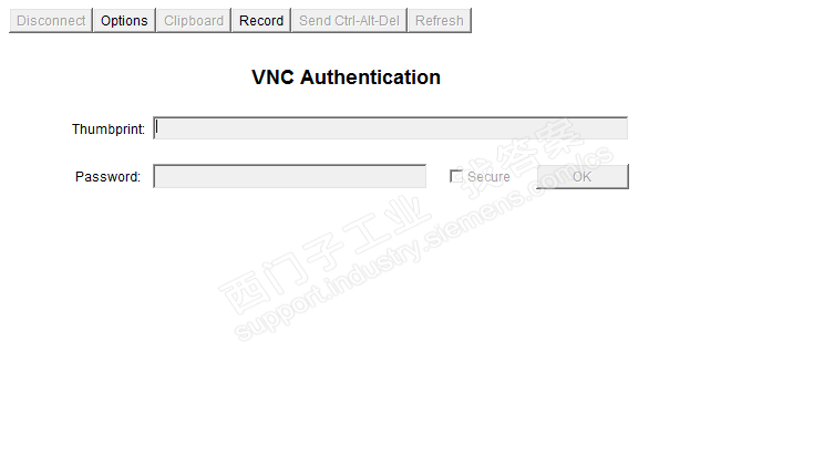

你这是用的comfort屏的sm@rtserver功能,需要在屏上和项目组态里做相应设置。可以看一下以下教程:
https://support.industry.siemens.com/cs/cn/zh/view/109485133
https://support.industry.siemens.com/cs/cn/zh/view/77940052 ——组态过程类似
https://support.industry.siemens.com/cs/cn/zh/view/101977510
你用sm@rtclient这个应用程序打开,不要用浏览器,浏览器打开要安装java运行环境,配置不好就会出现问题,可以参考“101977510”去解决。按照“109485133”做,然后在PC端用sm@rtclient.exe打开,这样最不容易出问题,外观界面还比浏览器高端大气上档次
