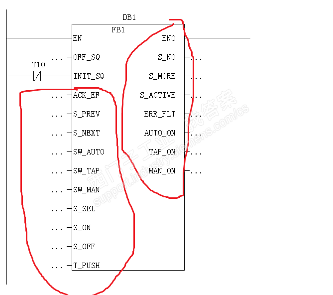

补图说明。
调用函数块时,需要有背景数据块的支持。
补充问题回复:
你这个是西门子graph指令,参见,S7-GRAPH编程,https://support.industry.siemens.com/cs/document/90736862
