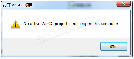

可以在两个网卡(一个无线网卡,一个有线网卡)的笔记本上安装WinCC,需要注意的是要在安装完毕重启后,在“选择终端总线”的网卡列表中选择有线网卡作为WinCC局域网通信的网卡,也可以在“我的电脑”的SIMATIC Shell上右键“设置”中做相同设置。
而两块网卡的IP最好不要设置在同一网段内,否则会在PING时出现hardware error的错误,需要在“网络连接”的“高级设置”中调整网卡的访问顺序。
根据我的经验,无线网卡最好设置为“自动获取IP地址”,有线网卡最好设置笃定的IP地址,且无线网卡优先。
