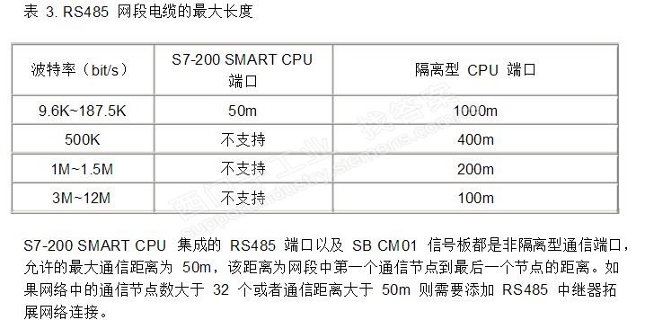

1.S7-200 SMART CPU 集成的RS485端口以及SB CM01信号板都是非隔离型通信端口,允许的最大通信距离为50m。

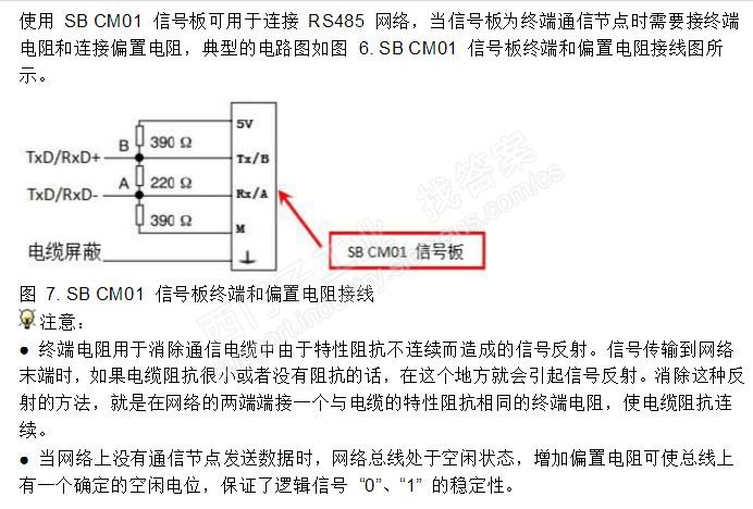

2.使用SB CM01 信号板可用于连接 RS485网络,当信号板为终端通信节点时需要接终端电阻和连接偏置电阻。
