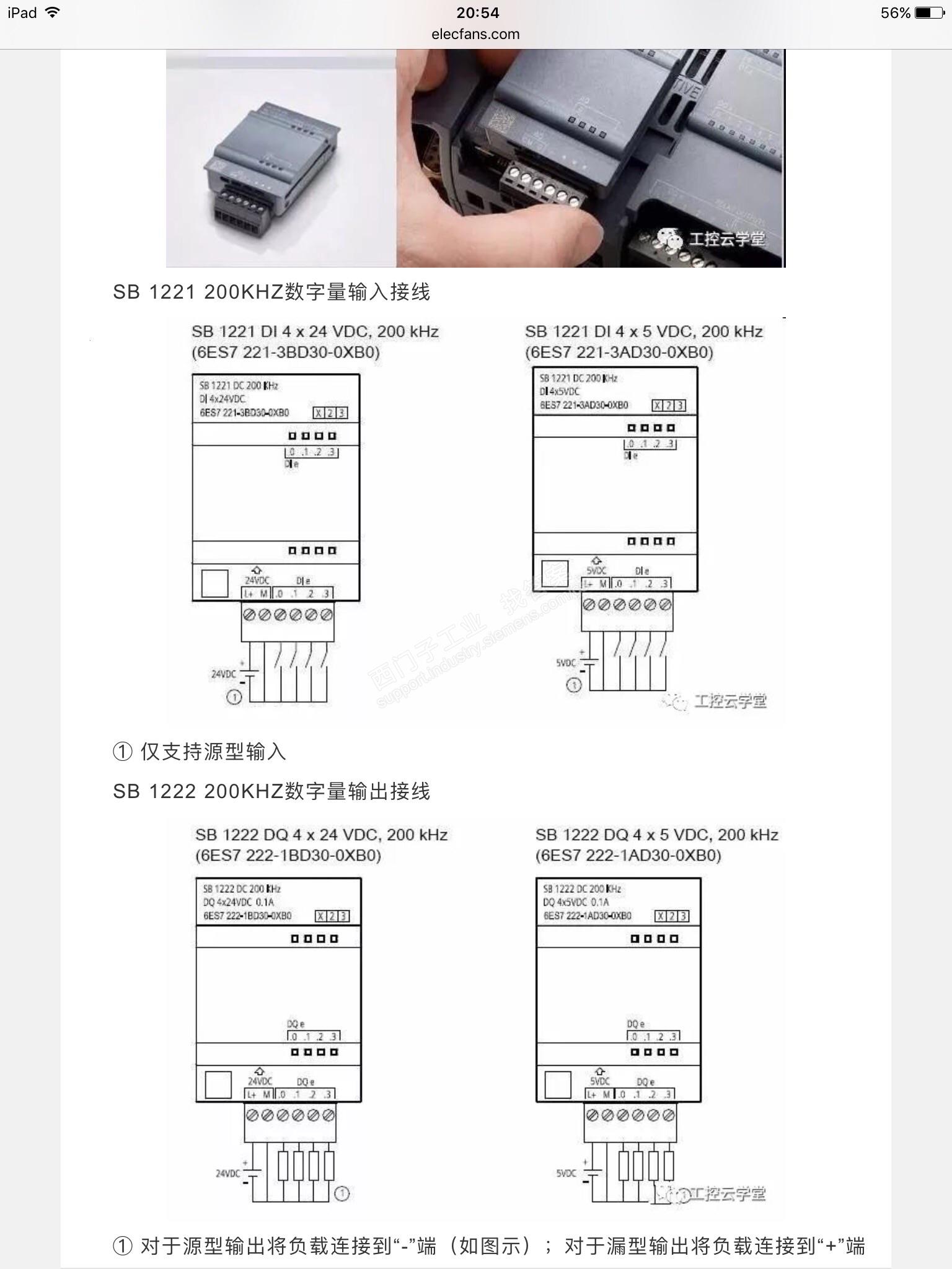

你这样的可以有三种办法:
1:PLC输出通过继电器转接
2:变频器的5(8)接到PLC的1L,PLC的输出点接到变频器的8(5)【注:PLC必须是继电器输出型,变频器的5或者8接到1L都可以,区别在于源型和漏型】
3:变频器的9接直接电源的0V,PLC的输出接变频器的5号端子
