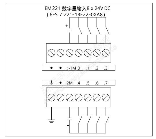

参考附图CAD图

1M,2M需要外接24V的M,DI点接24V
那是24V直流电源的画法,不是电容,电容的两横一样长,这个是一长一短
